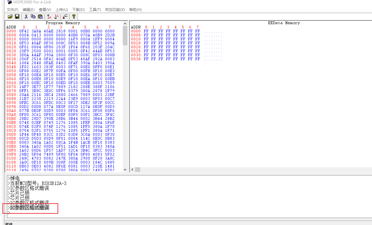

用IDE是可以烧写进去的,但是elink 烧写程序 提示 IC参数区格式错误 咋解决?
擦除所有 是试过的,没有用.

这个问题一般是由烧录时通讯错误导致的,遇到这种情况就不建议使用了,需要跟换芯片。
所谓的参数区,是芯片在生产测试过程中固有的配置参数,用户无法读写。
在ide中能烧录,是在ide中不去检查参数区。具体是哪个参数错误,可能影响哪些功能,这些是未知的。
