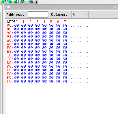

我的HT-IDE3000里面的RAM窗口显示的数据都是@@@@@@@@@@
我看视频里面的可以显示数据啊!!

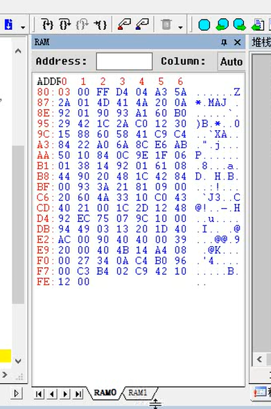

这是我的IDE打开的工程里面的
这是我的IDE打开的工程里面的

 楼主| 发表于 2024-8-20 21:33:55 | 显示全部楼层
不知道是不是我的设置有问题啊
发表于 2024-8-21 13:33:28 | 显示全部楼层
仿真芯片才会显示RAM数据,
其次需要停止运行程序时才会显示
